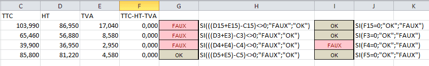

Les colonnes G et I devraient donner les mêmes resultats et pourtant non.
Je ne comprends pas pourquoi le resultat est faux en colonne G et pas en colonne I ?
Je comprends encore moins le resultat en I4.
bug excel
Si quelqu'un a une idée d'où peut venir ce probleme ce serait top.
Pour info la version est Excel 2010, les nombres en C D E sont des nombres remplis directement dans la cellule et ne sont pas issus d'une division ou autres calcules.
Les colonnes H et J ne servent qu'à montrer le detail des formules en G et I
D'avance merci !

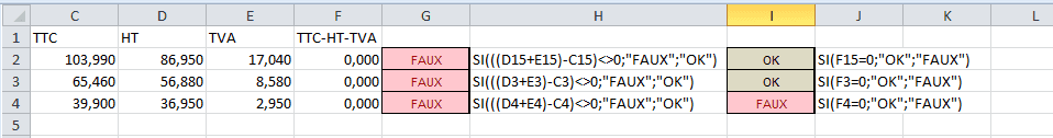

Si je ne me trompe pas, ta formule demande si le résultat est différent "<>" de 0 ce qui n'est pas le cas.
Deux solusions, ou tu mets le signe "=" à la place de "<>" ou tu inverse "OK" et "FAUX".
Merci d'avoir répondu.
En fait l'objectif est de verifier que TTC = HT+TVA.
Donc TTC- (HT+TVA) = 0
C'est bien ce qui est indiqué dans les 2 formules
Les resultats devraient etre "OK" dans tous les cas puisque égale 0 et c'est là que se situe le probleme.
J'ai rajouté une ligne à mon exemple précédent où l'erreur n'apparait plus et qui donne OK
En résumé, les formules ne fonctionnent pas avec certains nombres...

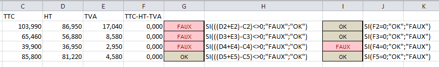

J'ai modifié l'image precedente à cause d'une legere coquille...
bug3
Pour etre encore plus clair le fichier Excel est en PJ
D'avance merci !

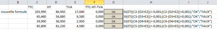

Je n'ai pas trouvé pourquoi cela ne fonctionne pas.
Je pense que pour Excel, cela ne donne pas 0 mais un 0 avec une virgule.
J'ai modifié la formule et le resultat fonctionne :
bug4
F4 n'est pas égale à 0 mais à -4.44089E-15.
C'est dû à la perte de précision sur le dernier bit lors des conversions décimal/binaire.
Seule chose à faire c'est arrondir.
En F4 : =ARRONDI(C4-D4-E4;12)
