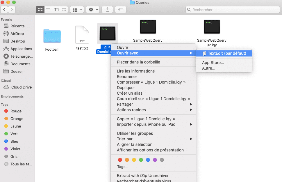

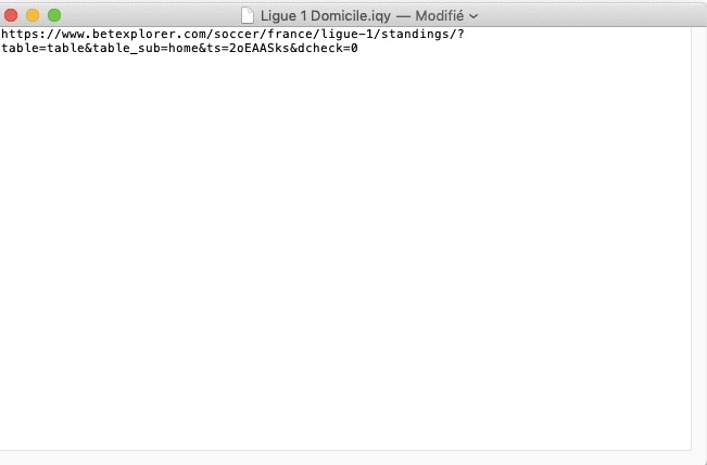

Pour accéder au fichier: Finder, Recherche, Queries, a l’intérieur du dossier j'ai plusieurs fichier.iqy j'ai pris SampleWebQuery01.iqy ouvrir avec TextEdit j'ai supprimer tout le contenu et remplacer par mon liens. Quand j'importe ma requêté web avec excel ( Sur Mac) il me retranscris le tableau de droite.

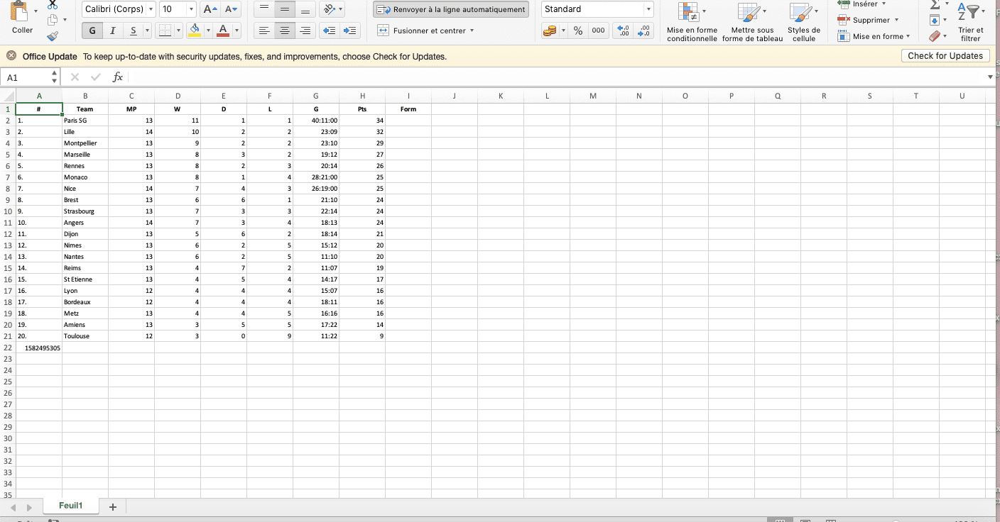

Effectivement dan c'est un format heure minute, si on regarde R9 c'est en heure minute mais si on regarde G9 c'est en Texte. la valeur que je désire dans les cellules sont 23:09 pour R9 est ainsi de suite pour la colonne R, mais le soucie on peut modifier les cellules même le format mais quand j'actualise tout redevient en heure minute.

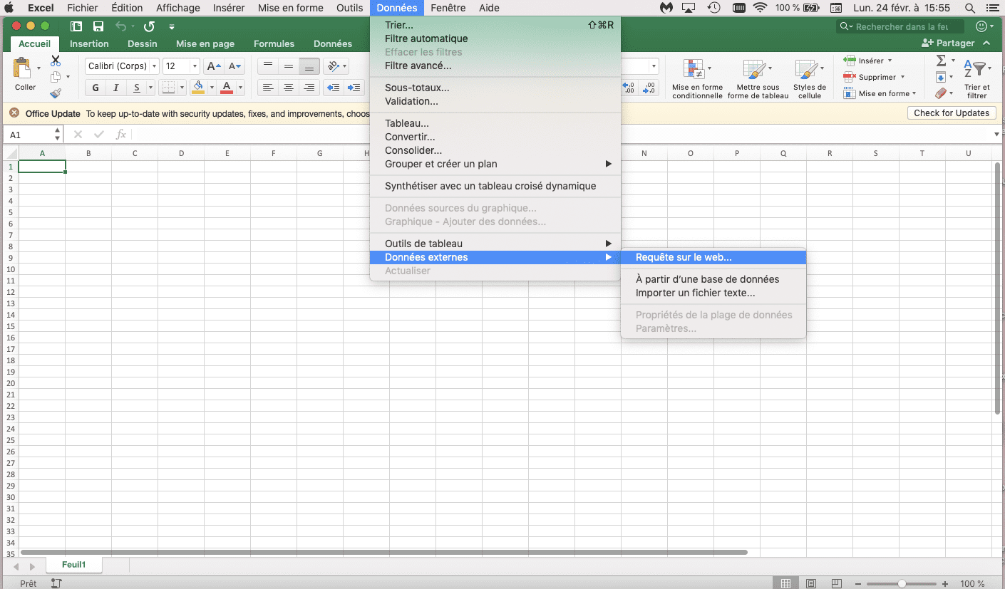

  • Quand je suis sur excel je demande une requte Web et je sélectionne mon fichier

Hors comme on vois sur la photo 5 la colonne G les chiffre ou il y a les : excel considere que c'est des heure minutes.
Lors de ma modification de requete quand j'entre mon liens y-t'il une formule que je doit mettre avant pour que sa apparaisse en format texte ou texte unidcode?
modifie requete web 1 j entre le lien 2 je demande une requte web 3 je selectionne mon fichier 4 voici mais donnees 5

il y a peut être un moyen de contourner ce souci en faisant une manipulation par l'option DONNEES --> CONVERTIR
Par contre pour ce qui concerne G7, G12 et G13 (importation donnant un résultat différent), une correction manuelle va surement s'imposer
Pour l'option
  • Selectionner la colonne G2 à G20
  • menu Données --> Convertir
  • cliquer sur "suivant" dans la fenêtre 1 de 3
  • dans la fenêtre 2 de 3, décocher tout et laisser "identificateur de texte sur l'option par défaut ( " ) --> cliquer sur suivant
  • dans la fenêtre 3 de 3 cocher la case Texte puis cliquer sur terminer

J'ai essayé avec données convertir cela fonctionne.
