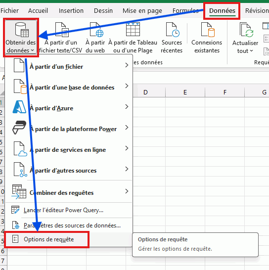

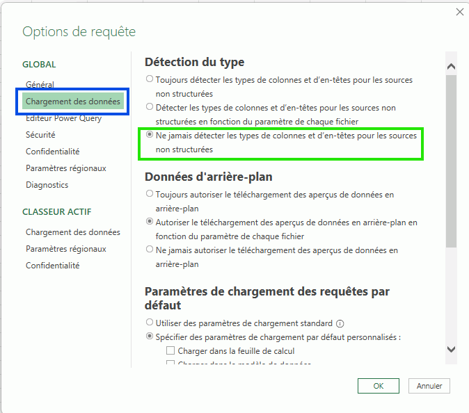

Pour éviter cet état de fait (au final, ne transformer que lorsqu'on en a besoin), tu peux modifier le comportement par défaut :
Dans le ruban "Données", "Obtenir des données (flèche vers le bas)," "Options de requête"
Choisir cette option dans "Chargement des données" : "Ne jamais détecter......"
Tu auras ainsi la main sur le typage des données, au moment où tu le voudras.
Bonne fin d'apm
Nota : cette option "permanente" n'est pas modifiable pour Excel <= 2016, il faut la modifier à chaque requête (du moins dans chaque fichier), dans la rubrique "Classeur actif" (c'en est même pénible...)
