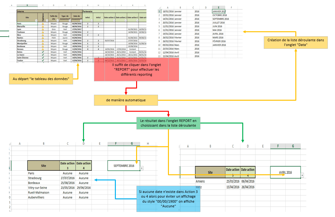

Mais tout est automatique... il suffit de passer sur l'onglet de du repoting (que j'ai nommé REPORT), de sélectionner une valeur dans la liste déroulante (calculée et mise à jour automatiquement) pour avoir le Reporting immédiatement !
capture 00
Voila une autre approche intéressante sans macro.
