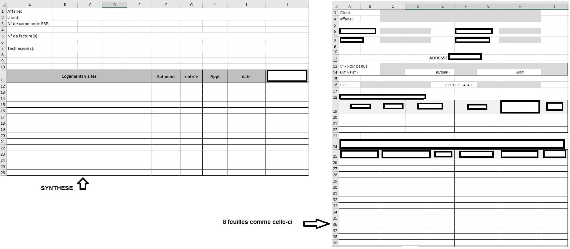

Je dispose d'un classeur composé de 8 feuilles identiques + une feuille qui synthétise les infos de ces 8 feuilles.
J'aimerais que dès que je remplis la case C13 de chacune des 8 feuilles (qui correspond à un champ adresse), cette adresse se reporte automatiquement sur ma feuille de synthèse (et uniquement dès que cette case est complétée).
je vous mets une image si ça peut aider.

bon après plusieurs essais, j'y arrive en faisant
=SI(ESTVIDE('log1'!C13);’ ‘;'log1'!C13)
par contre, j'aimerais pouvoir tirer la formule vers le bas pour obtenir
=SI(ESTVIDE('log2'!C13);’ ‘;'log2'!C13) et ainsi de suite pour toutes mes feuilles
mais si je tire vers le bas, j'obtiens:
=SI(ESTVIDE('log1'!C14);’ ‘;'log1'!C14)
Existe-t-il une solution?
