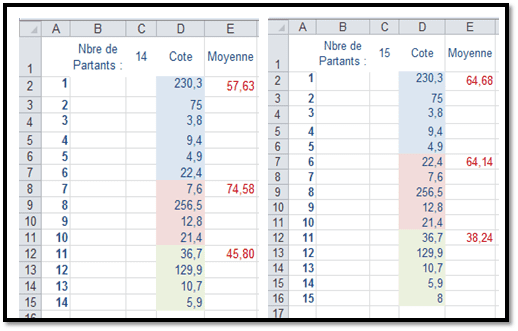

j'ai un problème pour une formule dont je n'arrive pas à trouver la solution. je m'explique :
je souhaiterai automatiser un fichier ou à partir du nombre de partants ex : 14 , créer 3 sous groupes ou l'on calculera la moyenne de chaque sous groupe.
La contrainte est qu'il peut arriver qu'on ne tombe pas sur un nombre de partants multiple de 3, et la, c'est le groupe le + haut (démarrant par 1... ) qui absorbera les n° en trop . le calcul se fera en partant du dernier N° puis en remontant.
ex: 14 partants / 3 = 4.66, on va ramener à 4 , le groupe 3 ( celui partant du bas soit le N° 14 13 12 11 ), en aura 4, le groupe 2 en aura 4 également ( 10 9 8 7 ) et le groupe 1 en aura 6 ( 6 5 4 3 2 1 )
pour 15, on aura 3 groupes de 5, pour 16 2 groupes de 5 et le groupe 1 en aura 6 etc...
Le but est en fonction du nombre de partants, définir chaque groupe et en calculer la moyenne des cotes de celui ci .
j'ai joint un exemple qui je pense sera plus clair à la compréhension

si j'ai bien compris il y a plus simple :
=MOYENNE(DECALER($D$2;;;NB(D:D)-2*ENT(NB(D:D)/3)))
=MOYENNE(DECALER($D$2;NB(D:D)-ENT(NB(D:D)/3)*2;;ENT(NB(D:D)/3)))
=MOYENNE(DECALER($D$2;NB(D:D)-ENT(NB(D:D)/3);;ENT(NB(D:D)/3)))
Les moyennes ne s'inscrivent pas en face du 1er du groupe mais est-ce bien nécessaire ?

Bien sûr l exemple montre que les chiffre s ordre de façon croissante 1-2-3…..14, et la cellule c1 contient tjrs le dernier chiffre
une mise en forme conditionnelle est ajoutée pour colorer chaque groupe
Essayer cette formule :
=SI(CELLULE("ligne";E2)=2;(MOYENNE(DECALER(D$1;1;0;(C$1-ARRONDI.INF(C$1/3;0)*2);1)));SI(CELLULE("ligne";E2)=(C$1-(ARRONDI.INF(C$1/3;0)*2)+2);(MOYENNE(DECALER(D$1;(C$1-(ARRONDI.INF(C$1/3;0)*2))+1;0;(ARRONDI.INF(C$1/3;0));1)));SI(CELLULE("ligne";E2)=(C$1-(ARRONDI.INF(C$1/3;0))+2);(MOYENNE(DECALER(D$1;(C$1-ARRONDI.INF(C$1/3;0)+1);0;(ARRONDI.INF(C$1/3;0));1)));"")))

bonjour,
Merci à tout le monde de s'être intéressé à mon sujet, cela fonctionne impeccable .
Bonne journée,
