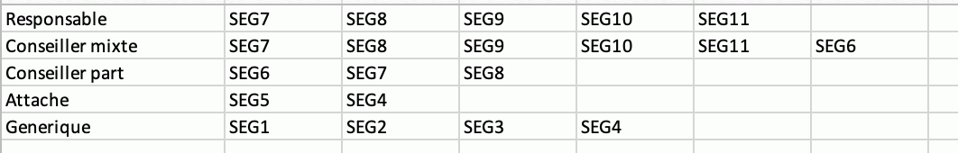

je pense qu'il manque un élément dans un des tableaux, en effet : A quel vendeur attribut-on ces valeurs, sans cet élément, nous obtenons des valeurs en double pour une même agence, même profil, même segment mais pas forcément le même vendeur.
En effet, bien vu. Idéalement, est-ce qu'il pourrait le faire dans l'ordre de lecture ?
Dès qu'un vendeur a atteint le nombre de clients maxi, il passe au suivant (quand SEG commun) et.. Si ça ne passe pas, est-ce qu'il peut faire un onglet en mettant les SEG rejetés avec le nombre restant n'ayant pas été attribué ? (Je vais peut être un peu loin .. Je ne sais pas trop comment écarter ceux qui ne rentrent pas car trop de clients) capture d ecran 2021 08 20 a 18 24 47
Encore merci pour tout ce que vous avez déjà fourni et, si le temps vous le permet, merci par avance pour la suite ^.^

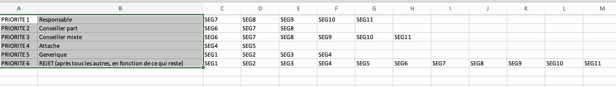

Peu-être qu'en expliquant les modifications c'est bien aussi :
- J'ai rajouté un profil "REJET" qui n'a aucune limite de client. cela permet de lui attribuer tout le reste des clients qui n'ont pas pu être distribués dans les profils précédents (car quota de clients atteint)
- J'ai rajouté une notion de "Priorité" :
capture d ecran 2021 08 21 a 09 44 15
Pour expliquer qu'on part du responsable et on distribue jusqu'à arriver au 'Rejet' si tous les précédents ont atteint leur quota en fonction de leur SEG.
REJET n'ayant pas de limite et ayant tous les "SEG", il récupère les "hors quota".
Tout cela est visible dans le fichier envoyé dans le message juste avant.
Je reste disponible pour toute précision et te remercie encore,
Bonne soirée
