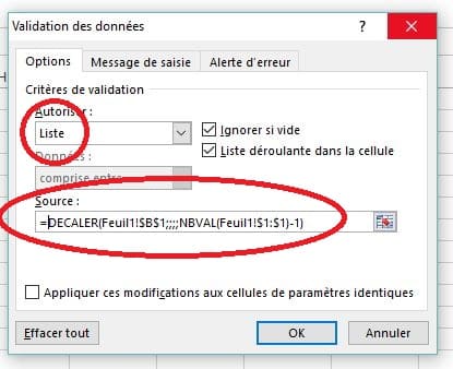

Pour obtenir la liste déroulante et dynamique des machine en G3 de la Feuil2, on peut s'y prendre ainsi :
* sélectionner la cellule G3
* dans l’onglet ‘’Données’’ du bandeau, cliquer sur ‘’Validation des données’’ et choisir l’option ‘’Validation des données…’’’
capture 1
Renseigner la fenêtre :
capture 2
Cliquer sur OK : la liste est alors en place en G3
OK ?
