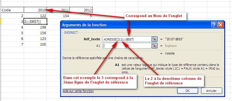

Bonjour kira301
Explications sur la formule... Il faut que la structure de tous les onglets soit identique.
En espérant t'apporter plus d'éclaircissement....
