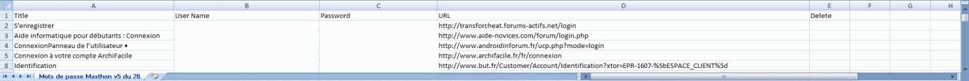

Le tuto qui à était fait par un internaute, nous fait réalisez un fichier Excel dans lequel il sera automatiquement coller dans une colonne nommer "Url" l'ensemble des url des sites pour lesquels j'ai des identifiant. Mais les urls présentes dans cette colonne ne sont pas cliquable, il ne s'agit par défaut que du texte..
Je voudrais donc faire en sorte qu'en une seule fois chaque url de cette colonne soit reconnue comme telle et ouvre mon navigateur internet par défaut pour afficher la page correspondant.
J'ai 315 lignes dans ma colonne "Url"

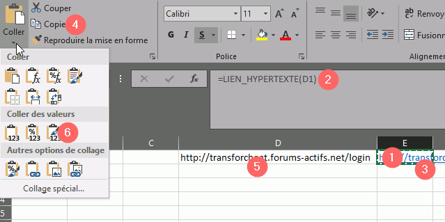

Un test ci-contre via la manipulation suivante en convertissant ton texte en lien hypertexte via formule (2) puis en le copiant (3 et 4) et le collant par dessus ton texte initial (5) via un collage special valeur+mise en forme (6) :

Merci pour ta réponse, ça a l'air simple mais j'ai du mal à suivre lol
A l'étape marqué "1" tu es déjà en lien hypertexte..
C'est simple mais il faut passer par la formule LIEN_HYPERTEXTE(ton texte).
En E1(1 et 3), c'est la formule LIEN_HYPERTEXTE(2) qui me permet de transformer la valeur D1(5) en lien hypertexte. Une fois la formule tirée je recopie la colonne E et colle les valeurs et mise en forme sur la colonne D(6).
En restant à dispo si besoin.
Cdlt,
