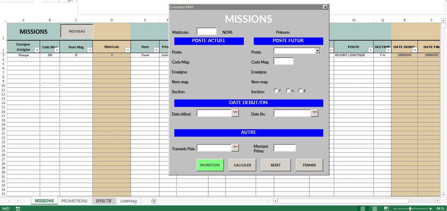

Je voudrais pouvoir non pas vérifier un doublon à la fois mais plusieurs.
Les cellules en brun sont celles ou je veux vérifier les doublons. Le matricule peut être identique sur plusieurs lignes mais les dates doivent différer si ce matricule est le même. Ce fichier permet de saisir les missions d'un employé, donc cette employé peut faire plusieurs missions différentes, d'ou le fait que le matricule puisse être le même sur plusieurs lignes, en revanche les dates doivent différer en fonction de ses missions.
Je rentre mes données dans un formulaire et j'aimerai qu'au moment d'appuyer sur le bouton de validation, si un doublon est détecté la saisie soit impossible avec un message le notifiant à l'utilisateur.
Un autre onglet dans le même fichier est sur le même principe mais avec une seule date à la place de deux.
Je vous joint le fichier afin que vous puissiez y jeter un œil! :
J’espère avoir été clair dans mes explications, étant débutant sur VBA j'ai des fois du mal à trouver les solutions par moi même alors je scrute les discussions mais malheureusement cette fois ci aucune réponses ne pouvait satisfaire ma requête!
Merci d'avance pour votre aide et bonnes fêtes à tous
capture1

Malheureusement le sujet que tu m'as linké ne prend en compte que une colonne, pour ma part il faut que je prenne en compte deux colonnes (date de début et de fin) en fonction d'un matricule.
Ca m'est alors impossible d'adapter le code à mon cas d'ou mon poste sur le forum.
Et l'idée n'est pas venue de créer une colonne (qui pourra être masquée) qui concatène les 3 cellules et de
vérifier les doublons sur cette colonne

Si c'est ce que j'ai fais dans mon fichier sur la dernière colonne de mon tableau. En revanche je ne sais pas comment faire pour bloquer la saisie et me mettre un message d'alerte sur mon formulaire en fonction de ce concatene.
Je ne veux pas de mise en forme conditionnelle, j'aimerai que tout soit fait via le formulaire et que je n"ai pas à supprimer des colonne surlignées.

Bonjour M12,
Malheureusement cela ne fonctionne pas, quand j'ajoute des lignes comportant les mêmes dates rien ne se passe...
Exact, il manquait un petit = dans la macro
Fichier Doublon (1).xlsm
Merci Beaucoup c'est exactement ce qu'il me fallait!
