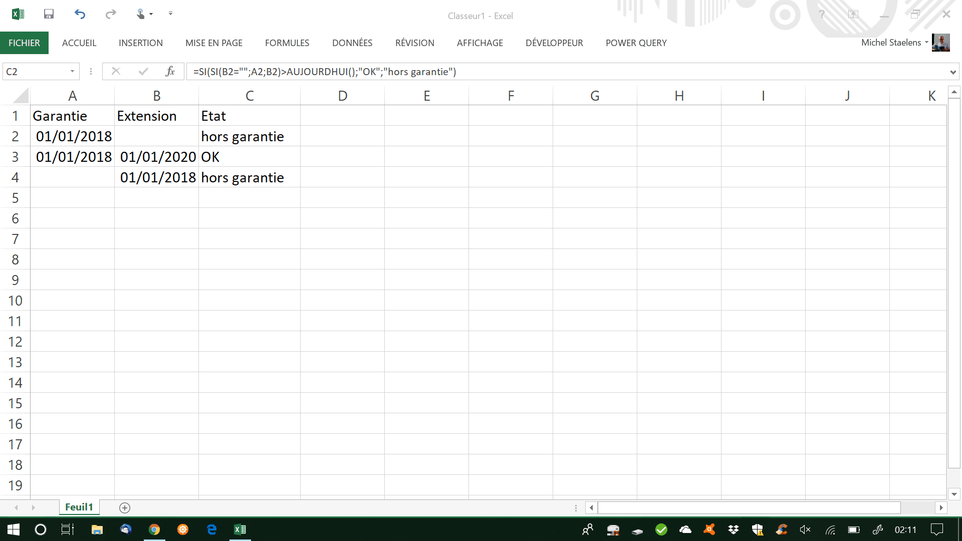

je cherche à remplir une cellule automatiquement par "OK" ou "hors garantie" en fonction de 2 dates (garantie et extension).
Les cellules de la colonne C sont celles qui doivent se remplir automatiquement.
J'arrive uniquement sur une seule colonne.
Il faudrait une requete type: si C non vide utiliser cette date sinon utiliser B.
Je seche un peu alors si quelqu'un a une soluce je prend

Ton explication n'est pas très claire... Tu cherches à faire quelque chose en fonction de 2 dates mais tu ne dis pas quoi ! Néanmoins je crois comprendre que tu cherches à savoir si un produit est encore sous garantie à la date d'aujourd'hui, sachant que tu peux avoir une extension de garantie.
Je te propose donc la formule suivante en C2:
=SI(MAX(A2;B2)<=AUJOURDHUI();"OK";"Hors garantie")
Saches qu'il n'est pas facile de travailler sur une image ...
Je pense aussi qu'il y a erreur de colonne

Une proposition ... en image
capture d ecran 155
Hello Pedro, j'ai été grillé !

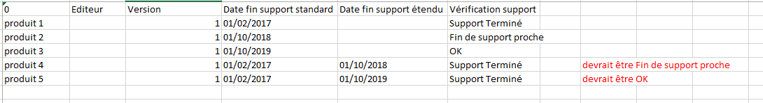

Alors ca avait l'air simple mais finalement je n'arrive pas à prendre en compte la deuxième colonne.
je joind le fichier d'origine qui affiche fin de support proche 1 an avant la fin de "date de fin de support" ou "date de fin de support étendu" s'il existe. Si plus d'1an avant l'une des dates alors la vérification de support affiche OK et une fois la date terminée affiche: Support terminée.

Bon, la formule n'est pas très compréhensible.
De plus, il n'est nullement nécessaire de mettre des STXT, fais plutôt un CNUM(D2) tu auras la date
Enfin, plutôt que des SI à tire-larigot, fais un tableau du nombre de jours avec le commentaire correspondant et ensuite un RECHERCHEV
Fais le tableau et je pourrai te montrer une solution plus efficace.

=SI(MAX(D2:E2)>0;SI(MAX(D2:E2)>=MOIS.DECALER(AUJOURDHUI();12);"OK";SI(MAX(D2:E2)<AUJOURDHUI();"Support terminé";"Fin de support proche"));"Inconnu")

En mettant en tableau tes commentaires ...
=RECHERCHEV(CNUM(SI(E2="";D2;E2))-AUJOURDHUI();$H$2:$I$7;2;VRAI)

c est dans le cadre d une veille sur les obsolescences mais les donnees sont issues d un csv et à l import la colonne de date de support etendu passe au format US d ou l utilisation du format texte. Mais je vais tenter les réponses données.
Merci encore
Merci à tous ca fonctionne.
J'ai pris la formule de MFerrand.
