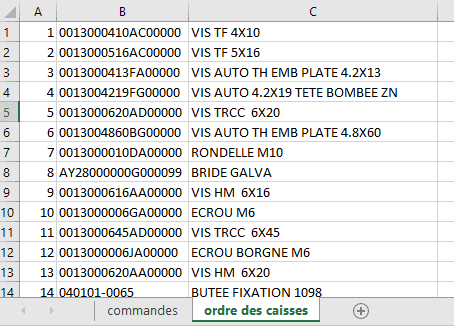

Bonjour, je cherche à remplir une colonne en fonction d'un tableau situé ailleurs dans mon fichier excel, et impossible d'y arriver !
Je souhaite remplir la colonne E (de la feuille "commandes") avec la colonne A (de la feuille "ordre des caisses"), en ayant la colonne "référence article" comme clé primaire. J'ai cherché sur les forum, sans réponse pour l'instant...
img1 img2
Je souhaite automatiser ça, donc créer une macro si possible.

Un essai ?
113classeur-excel.xlsx (18.09 Ko)
Merci c'est ce que je cherche, mais je n'arrive pas à l'appliquer dans mon fichier source.
Pourrais-tu m'expliquer ton =INDEX(Tableau1[Ordre] ; EQUIV([@[Référence article]] ; Tableau1[Référence article] ; 0) )
Et est-on obligé de créer les variables 'Tableau1' 'Ordre' et 'Référence article' ?
Une mise à jour sans les données mises sous forme de tableaux structurés.
Regarde l'aide Excel sur les fonctions INDEX() et EQUIV().
A te relire.
C'est exactement ça ! Merci beaucoup.
Pour les autres le code à rentrer dans la première cellule est:
=INDEX('ordre des caisses'!$A$1:$A$52;EQUIV(commandes!B2;'ordre des caisses'!$B$1:$B$52;0))
