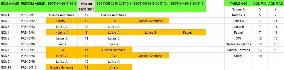

Bonjour, j’espère que quelqu'un pourra m'aider pour la formule suivante:
Je cherche a remplir les colonnes Section 2016-2017 (1), (2) et (3) de la manière suivante:
Si l'age au 31/12/2016 est compris entre l'Age Min et l'Age Max en fonction de la Section définie 2015-2016 et des critères de la table, alors la section 2016-2017 est la même que celle 2015-2016.
Si l'age au 31/12/2016 est supérieur (il ne peut pas être inférieur) a l'Age Max en fonction de la Section 2015-2016 et des critères de la table, alors les colonnes Section 2016-2017 (1), (2) et (3) proposent les différentes possibilités (de 1 a 3) en fonctions des critères Section set Ages.
VOIR FICHIER JOINT>
Merci d'avance !
Philippe

le fichier serait plus intéressant qu'une image
Effectivement...Merci d'avance Le fichier est attache
J’espère qu'un des nombreux experts de ce forum pourra m'aider. Merci !
