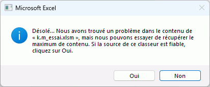

Pas de version d'Excel, fichier vérolé... bravo
2025 12 01 09h26 59
Je pense que cela vient du fait que nous avons essayé de compresser le fichier via un site internet car le fichier de base était trop volumineux.
Nous avons essayé de le compresser nous-même, il devrait pouvoir s'ouvrir correctement maintenant.
