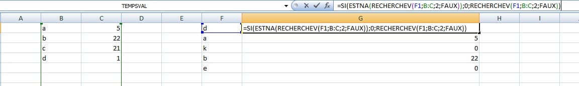

Comme vous voyez dans la capture, j'ai deux tableaux de deux colonnes, je voudrai remplir la deuxième colonne du deuxième tableau avec les valeurs correspondantes à leur lettres sans le trier et en ajoutant des 0 devant les lettres qui n'existent pas dans le premier tableau.
La capture explique un peu mieux

avec une simple rechercheV imbriqué, petit algo:
si la rechercheV trouve la valeur dans le premier tableau
          on récupère la valeur dans la colonne à sa droite
sinon
          on met 0
fin
quand une rechercheV ne trouve rien elle remonte une erreur de type "N/A" et la formule SI fonctionnant différemment que notre algo cela donne au final sous excel:

Pour ceux qui n'aiment pas ouvrir les fichiers:
recopi tableau
