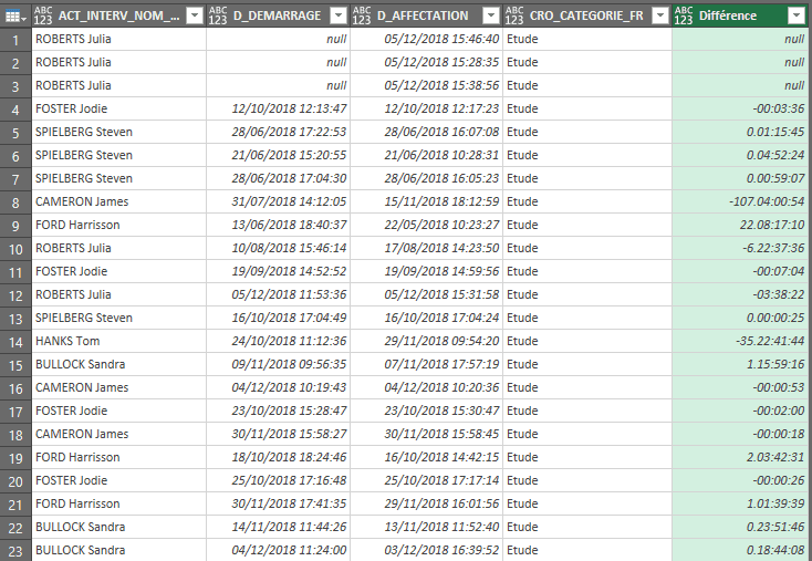

Exemple : Fichier demande , Différence entre D_DEMARRAGE et D_AFFECTATON
Comment peut-on avoir des heures négatives (si Power Query calcule et affiche, ce n'est pas le cas d'Excel)

Jean-Eric,
On va dire que c'est normal si tu trouves des heures négatives, ça veut dire ... que les collaborateurs utilisent mal l'outil de gestion des demandes !
Ils démarrent une demande avant de l'affecter, ce qui n'est pas le process à suivre, mais malheureusement pour le moment ça n'est pas suivi ni piloté
Cela me donnera de bonnes infos pour corriger l'utilisation de l'outil de traitement des demandes ...
Dans l'attente de te lire, merci beaucoup !
Sebos
Ah oui, et donc dans le cas d'heure négative, ça n'est pas considéré comme un traitement en plus de 24h.
Sebos
