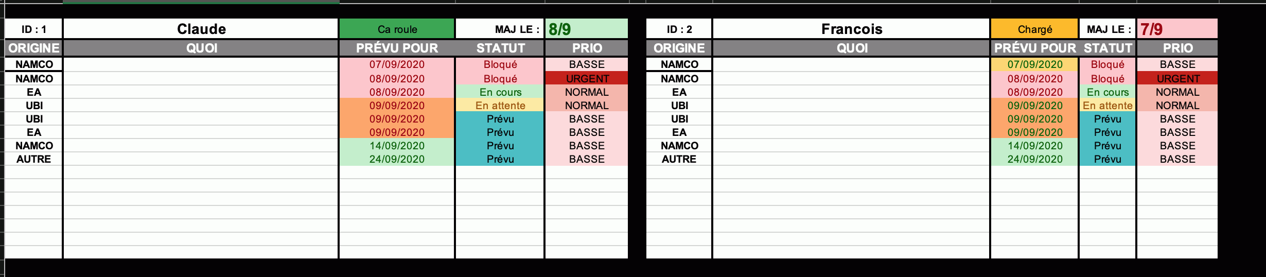

Débutant sur Excel, je dois réaliser dans le cadre d'un projet scolaire un reporting des tâches effectuées par 2 personnes.
Ces tâches sont renseignées dans un backlog commun.
J'ai découvert la MFC ainsi que la validation par liste, et me suis empressé d'appliquer ce que j'ai appris.
1) Voici mon tableau de "reporting", en première feuille. (Celui ou les informations seront lues).

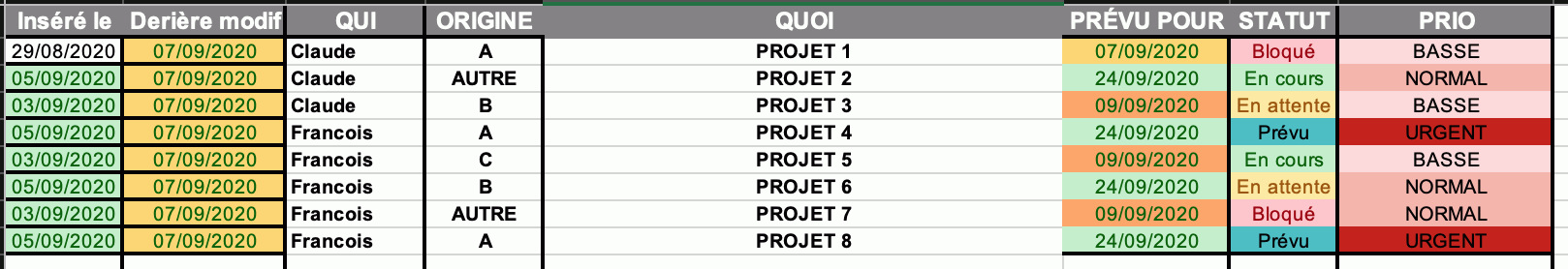

2) Et voici mon "backlog", en deuxième feuille. (Qui est un EDL de tous les travaux réalisés par Claude et Francois) :

Je cherche à afficher dans chaque plage individuelle du tableau 1 "Reporting" les informations extraite du Tableau 2 "Backlog", en n'affichant que celles correspondant au nom de la bonne personne. (Que dans la plage "Claude" se la feuille "Visu" il n'y ait que les lignes avec la valeur "Claude" en D dans la feuille "Backlog").
