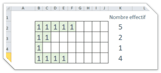

J'ai un fichier avec des effectifs dans la colonne K.
En fonction de cet effectif, je voudrais que les cellules à partir de B se colorie ou/et se remplissent avec le nombre 1.
Je m'explique (avec la fichier sous les yeux c'est plus simple!): en K2 j'ai 5 effectifs, je veux donc que les cellules B2 à F2 se remplissent en gris avec 1 dedans.
En gros il me faudrait une formule qui sache remplir des cases consécutives avec le chiffre 1 jusqu'à ce que j'en ai 5.
Et pour la partie grisée, je ferais une mise en forme conditionnelle.

B2 :
=(COLONNE()-1<=$K2)*1
A tirer vers la droite, puis vers le bas.
191.xlsx (9.29 Ko)
MFC :
=(COLONNE()-1<=$K2)
mfc
