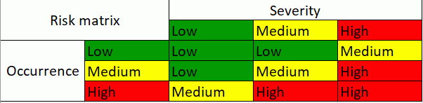

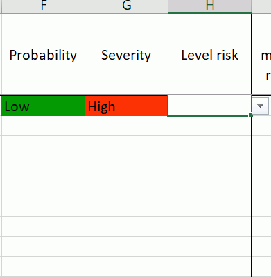

J'ai deux colonnes :
- le niveau de risque de la sévérité
- la fréquence de l'occurrence.
Ces deux colonnes font appelles à une même liste déroulante : low, medium et high.
J'aimerais que la dernière colonne (level risk) se remplisse automatiquement en fonction de ce qui est rentré dans ces deux colonnes.
image image
J'ai essayé plusieurs type de formule SI() mais beaucoup trop long pour le nombre de possibilité, RECHERCHEV() mais sans trouver de solution.
Merci pour votre aide.
Un test joint :
=SI(OU(ET(B$1="Low";$A2="Low");ET(B$1="Low";$A2="Medium");ET(B$1="Medium";$A2="Low"));"Low";SI(OU(ET(B$1="Medium";$A2="Medium");ET(B$1="High";$A2="Low");ET($A2="High";B$1="Low"));"Medium";"High"))
