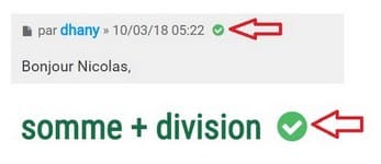

oui, car pour cela, faut pas afficher le joli p'tit panneau mais faire c'qu'il y a écrit dessus : dans le coin haut droit du post, clique sur le bouton qui est près du bouton ; tu sauras que tu as réussi quand tu verras un petit rond vert avec une coche, comme ceci :
