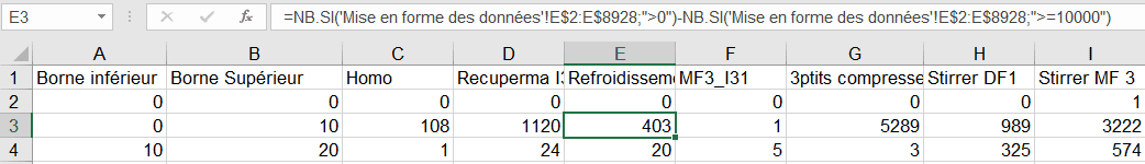

Je fais face a un problème très contraignant:
22x9
Je souhaiterais mettre la valeur de la cellule A3 à la place de 0 dans NB.SI('Mise en forme des données'!E$2:E$8928;">0") quand je mets A3 ça fait comme si j'avais une chaîne de caractère.
Ça doit être simple mais j'ai pas réussi à trouver comment. Si qqn peut m'aider à résoudre ce prob ça m'aiderai énormément. Il aura toute ma gratitude Merci bcp
pour avoir une chaîne de texte avec une variable, il faut utiliser la concaténation qui permet d'assembler du texte avec des valeurs variables, pour écrire "supérieur à la valeur variable de A3", il faut donc écrire ">" & A3 qui donnera ">5" si A3 est égal à 5
Le & se charge ici d'assembler ">" et la valeur de la cellule A3
Sache que ça marche aussi si tu veux afficher en A4 : "La valeur de A3 est : 5", en faisant ="La valeur de A3 est: " & A3
holy fucking sh**. Merci mille fois tu me sauve 10h de boulot.
Super alors, tu pourras les investir ailleurs
