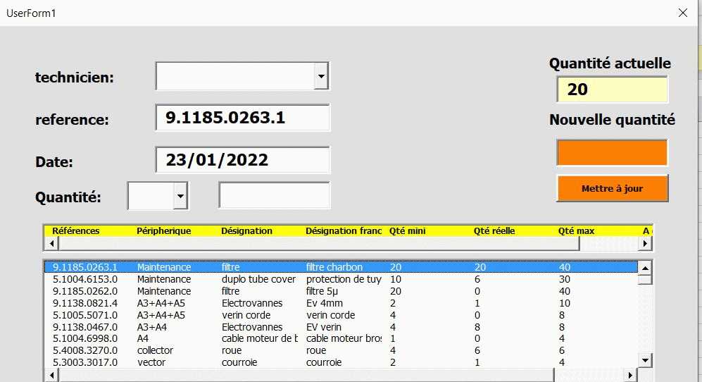

Pour cela, il vous faut travailler avec une ListBox comme ci-dessous. Le bouton Mettre à jour vient corriger la valeur dans votre Tableau1.

Sinon pour votre demande les lignes suivantes ont été ajoutées
  ' Si nouvelle quantité saisie
  If Me.Tbx_NewQt.Value <> "" Then
    LigF = TrouverLigne("lieu_saint", "A:A", Me.Tbx_Ref)
    ' Si la ligne a été trouvée
    If LigF > 0 Then
      Sheets("lieu_saint").Range("F" & LigF).Value = Me.Tbx_NewQt * 1
Avec une petite fonction
Function TrouverLigne(NomFeuil As String, Dans As String, Quoi As String)
  TrouverLigne = 0
  On Error Resume Next
  With Sheet(NomFeuil).Range(Dans)
    TrouverLigne = .Find(What:=Quoi, LookIn:=xlValues, LookAt:=xlWhole, _
      SearchOrder:=xlByRows, MatchCase:=False, SearchFormat:=False).Row
  On Error GoTo 0
End Function
Voici le fichier à finir de modifier comme indiqué
