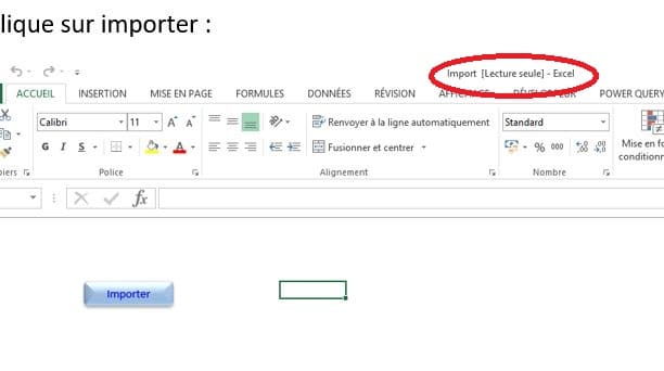

En agrandissant l'image de ce que tu obtiens quand tu cliques sur le bouton, je remarque que le titre du fichier est en lecture seule.
Cela veut dire que tu ne l'as téléchargé mais tu ne l'as pas enregistré sur le bureau ou dans un dossier...
capture 1
Apparemment, tu n'as donc pas fait exactement ce que je t'avais dit de faire :
