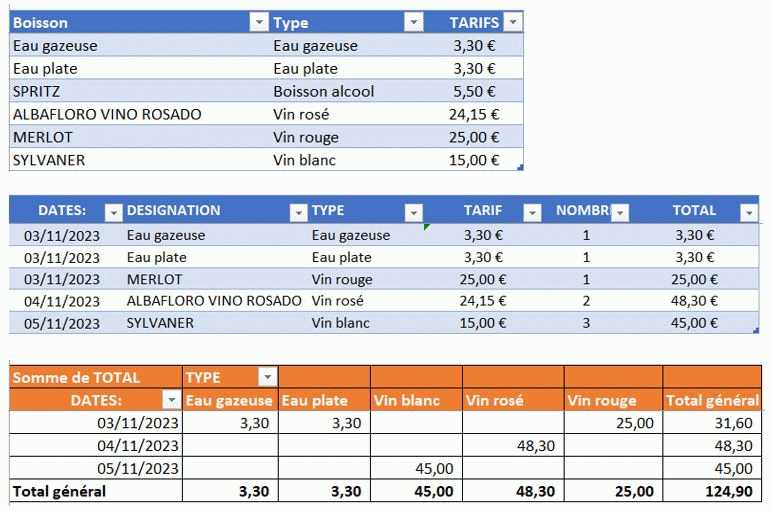

Je reviens un peu vers des spécialistes d'excel car je ne m'en sort pas
En pièce jointe, un fichier de (Boissons) avec en feuille 2,
les colonnes:
VINS ROSES - VINS BLANC - VIN ROUGE ET BOISSONS SANS ALCOOL etc.
Est- il possible de faire un choix avec une liste déroulante afin D'avoir en
colonne 2 de la feuille 1 le choix de la boisson que ce soit vin rouge ou blanc etc..
Avec le montant de ladite boissons en colonne C de la feuille 1
Tout en laissant les différentes colonnes en feuille 2
Mais pour moi, héla encore trop compliqué
Merci milles fois à vous et BRAVO à vous tous
Fabien67
13boissons.xlsx (13.75 Ko)
A tester :
Bonjour Eric Kergesse
Le total journalier OK avec le total Général, mais il n'y a pas le choix entre les différentes sortes de consommations compte tenu, que sous les listes déroulantes, j'aurai souhaité, les différents boissons:
Avec le choix par liste déroulante pour chaque catégorie

Il vous suffit d'ajouter une colonne Type dans l'onglet Tarifs et de récupérer la valeur dans le tableau BD Ventes avec une fonction RechercheV comme pour le tarif.
Bonjour Eric,
Ce n'est hélas pas ce que je recherche, la on s'éloigne de mes recherches
J'aurai souhaité, un liste déroulante pour chaque catégorie, comme indiqué, avec le choix du genre de boissons
exemple:
Le 11/11/2023
Une liste déroulante avec le choix entre - VIN ROUGE - VIN BLANC - VIN ROSE - ETC.
Et une sous catégorie qui me permets de choisir entre les différentes boissons, comme par exemple - Eau gazeuse - CAFE - MERLOT - RIESLING etc.
C'est à dire avoir le choix de la liste déroulante (VIN BLANC ) et pouvoir choisir entre les différentes boissons se reportant à cette catégorie et NON avec la recherche V qui me permets de rechercher et d'attribuer la catégorie pour chaque boissons.
Et avec une colonne du nombre de boisson (S) et le prix ainsi que le total comme sur le tcd,
Hélas pour moi, tout cela c'est trop complexe pour le faire et surtout les tableaux croisés..(Je n'y comprends rien)
Merci à vous
bien cordialement
Fabien67
Bonsoir à tous,
Je me permets de revenir vers vous, afin de savoir si il était possible de rajouter un total journalier sur la feuille TCD et de regrouper les consommations par date
Et ne mentionner qu'une seule date malgré le choix de plusieurs boissons le même jour
Merci Beaucoup à vous tous
Bien cordialement
Fabien67
