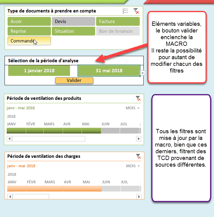

J'ai trouvé la solution entre temps vous pouvez visualiser l'image jointe
'Synchronisation des tableaux croisés dynamique
'pour le tableau de résultat
Sub Synchronisation_des_TCD()
Dim Date1 As String
Dim Date2 As String
Date1 = Format(Sheets("Resultat").Range("Date_Analyse_Debut").Value, "dd/mm/yyyy")
Date2 = Format(Sheets("Resultat").Range("Date_Analyse_Fin").Value, "dd/mm/yyyy")
ActiveWorkbook.SlicerCaches("ChronologieNative_Date").TimelineState. _
SetFilterDateRange Date1, Date2
ActiveWorkbook.SlicerCaches("ChronologieNative_Mois").TimelineState. _
