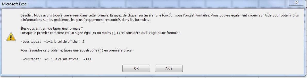

Je dois pas être doué, car je n'y arrive pas, j'ai un message d'erreur, qui dit
voici la formule que j'ai modifié
=SI(R2="";"";SI(ET(GAUCHE(R2;2)="20")*ESTNUM(--STXT(R2;3;2))*(OU(STXT(R2;5;4)="MLEP";STXT(R2;5;4)="MLEC";STXT(R2;5;4)="VDRP";STXT(R2;5;4)="VDRC";STXT(R2;5;4)="NVLP";STXT(R2;5;4)="NVLC";STXT(R2;5;4)="CORP";STXT(R2;5;4)="CORC";STXT(R2;5;4)="SHZP";STXT(R2;5;4)="SHZC";STXT(R2;5;4)="MRPP";STXT(R2;5;4)="MRPC";STXT(R2;5;4)="PLRP";STXT(R2;5;4)="PLRC";STXT(R2;5;4)="SPMP";STXT(R2;5;4)="SPMC")*ESTNUM(--STXT(R2;9;4))*(NBCAR(R2)=12);"Consistent";"Not Consistent")))
Encore merci pour ton aide
RE
En fait le ET ne sert à rien dans ta formule
=SI(R2="";"";SI(GAUCHE(R2;2)="20"*(OU(STXT(R2;5;4)="MLEP";STXT(R2;5;4)="MLEC";STXT(R2;5;4)="VDRP";STXT(R2;5;4)="VDRC";STXT(R2;5;4)="NVLP";STXT(R2;5;4)="NVLC";STXT(R2;5;4)="CORP";STXT(R2;5;4)="CORC";STXT(R2;5;4)="SHZP";STXT(R2;5;4)="SHZC";STXT(R2;5;4)="MRPP";STXT(R2;5;4)="MRPC";STXT(R2;5;4)="PLRP";STXT(R2;5;4)="PLRC";STXT(R2;5;4)="SPMP";STXT(R2;5;4)="SPMC"))*(STXT(R2;5;4)="MLEP")*ESTNUM(--STXT(R2;9;4))*(NBCAR(R2)=12);"Consistent";"Not Consistent"))
Mais il serait plus simple et plus court de faire une liste des cas
