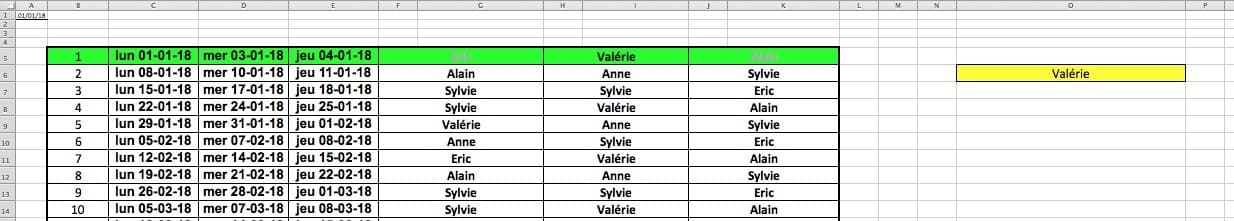

Voici mon petit problème, je précise juste que j'utilise EXCEL(version 2011 sur MAC (14.7.2)) une fois voir deux par an.
La formule à trouver me parait simple mais lorsque j’essaie .. bigree marche pas.
Je pense qu'il faut passer par "Mise en Forme conditionnelle"
Voilà :
lvam 4
Voici une liste pour des services à effectuer suivant les dates
Dans la cellule O6 "Valérie" (en fond jaune) est l'endroit que je vais indiquer le prénom de la personne.
A partir du moment où le prénom est indiquée je voudrais obtenir
ce que j'ai mis en ligne 1 c'est à dire :
a) vérifier tout le tableau
b) s'il rencontre sur une ligne "Valérie" il met la ligne en fond vert et change la couleur texte des deux autres prénoms.
Ci-joint mon fichier avec dans le deuxième onglet ce que je voudrais obtenir.

1) Coloration vert : s'applique à : B5:K57
=NB.SI($F5:$K5;$O$6)>0
2) Noms grisés : s'applique à : F5:K57
=ET(NB.SI($F5:$K5;$O$6)>0;F5<>$O$6)
