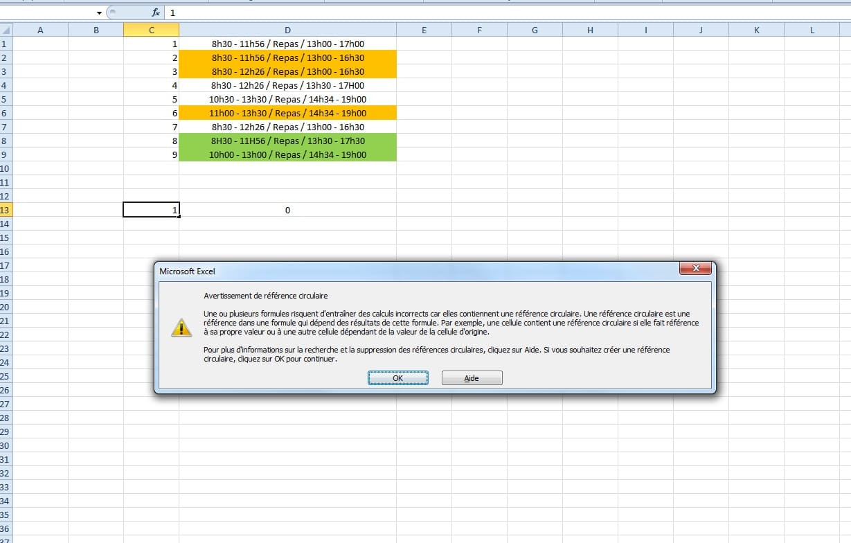

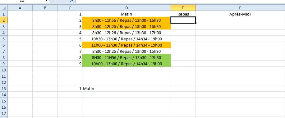

Réferences CirculairesLe 29/10/2013 à 10:02jjeanmichel0404Membre fidèleMessages296Excel2016Inscrit17/08/2012 Bonjour,Dans la cellule D13, je tape la formule =SI(C1=C13;D1=D13;0En retour, je tombe sur le message d'erreur.Cela vient d'où ?Merci Le 29/10/2013 à 10:25ffrangyPassionné d'ExcelMessages4'337Excel2007 FRInscrit19/11/2012Bonjour,Si tu souhaites placer en D13 une formule qui retourne la valeur de D1 si C1=C13 et 0 dans le cas contraire, tu dois écrire=SI(C1=C13;D1;0)Si tu cherches à établir une correspondance entre les valeurs des 2 colonnes, tu peux écrire=RECHERCHEV(C13;C1:D9;2;FAUX)A+Le 29/10/2013 à 10:27Jean-EricFanatique d'ExcelMessages21'529Excel365 InsiderInscrit27/08/2012Bonjour,En D13=RECHERCHEV(C13;$C$1:$D$9;2;FAUX)CdltLe 29/10/2013 à 10:48jjeanmichel0404Membre fidèleMessages296Excel2016Inscrit17/08/2012Parfait, merci Jean-EricLe 29/10/2013 à 14:10jjeanmichel0404Membre fidèleMessages296Excel2016Inscrit17/08/2012Re-bonjour,J'ai réouvert mon post car j'ai une nouvelle question.Si C13, je mets 1, 2, 3, etc est-ce qu'il est possible d'avoir en [D13:F13] la même chose qu'en [D1:F1], [D2:F2], etc .... Le 29/10/2013 à 17:07Jean-EricFanatique d'ExcelMessages21'529Excel365 InsiderInscrit27/08/2012Re,Formule identique, mais:=RECHERCHEV($C13;$C$1:$F$9;2;FAUX)Avec 3 pour 'Repas' et 4 pour 'Après-Midi'.Si tu peux éviter les images et préférer joindre un fichier Excel Le 29/10/2013 à 18:03jjeanmichel0404Membre fidèleMessages296Excel2016Inscrit17/08/2012 Cela ne marche pas complètement.Ce que je veux - Quand je mets 1 en C13, alors je souhaiterais que D13=D1 & E13=E1 & F13=F1 20test-planning-13.zip (4.31 Ko) Rechercher des sujets similaires à "references circulaires"ForumsExcel - VBARéferences Circulaires
