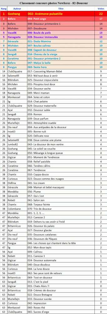

Pour info, le classement se fait automatiquement. Voici un exemple de ce que je dois obtenir à chaque fois, simplement en important les données dans une feuille et en modifiant manuellement la valeur absolue (sinon cellule en erreur). Si pas d'autres suggestions, sujet clos pour moi.
Cdlt
classement 82 douceur
