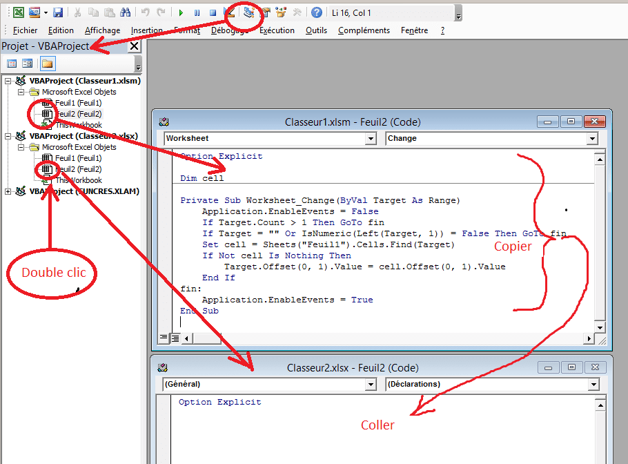

Tu peux voir la macro en cliquant simultanément sur les touches Alt et F11
Elle se trouve sur la feuille VBA où tu veux voir son action : Feuil2 dans ton fichier.
Si tu veux la transposer dans un autre fichier, après avoir fait Alt et F11 :
• Ouvre ce fichier
• Copie la macro
• Double clique sur la feuille où tu veux avoir le même résultat : ex Feuil2 du 2° fichier
• Colle la macro
Et cette macro fonctionnera en liaison avec la Feuil1 de ce nouveau fichier

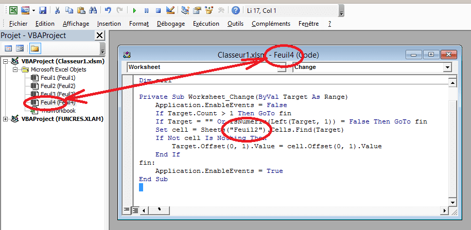

Si je veux modifier les feuilles sur lesquelles cette macro est active, quelles valeurs faut-il changer? Si par exemple, les valeurs ciblées se trouvent sur le 2ème onglet, et que je veux les renvoyer sur le 4ème onglet?
Alors, il te faut copier la macro, la coller dans la feuille VBA ‘’Feuil4’’ et y modifier l’instruction suivante pour avoir :
Set cell = Sheets("Feuil2").Cells.Find(Target)
OK ?
