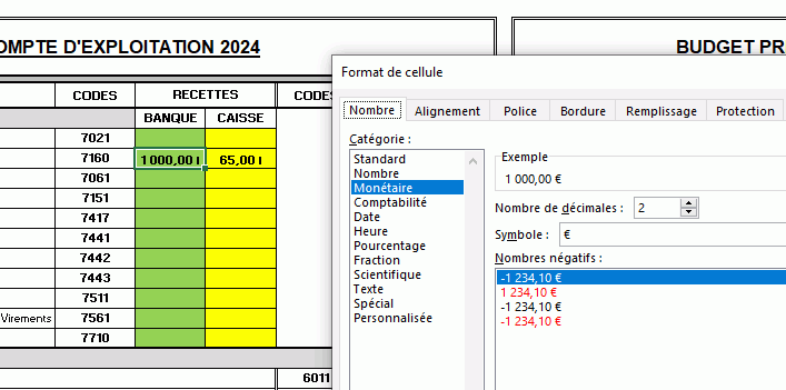

J'ai fait quelques test et ça marche très bien.
Le seul problème, pour le moment, c'est l'affichage des sommes, je n'ai plus le symbole € malgré le choix dans le format de cellule (voir image)
Sinon merci pour ton travail!!
Si vous l'avez. Aucun souci de mon coté
Augmentez la largeur de colonnes ou zoomez sur la feuille
c'est exact, je n'avais pas pensé à ça, le Zoooom!!
merci et vu l'heure bon appétit!!
c'est exact, je n'avais pas pensé à ça, le Zoooom!! merci et vu l'heure bon appétit!!
