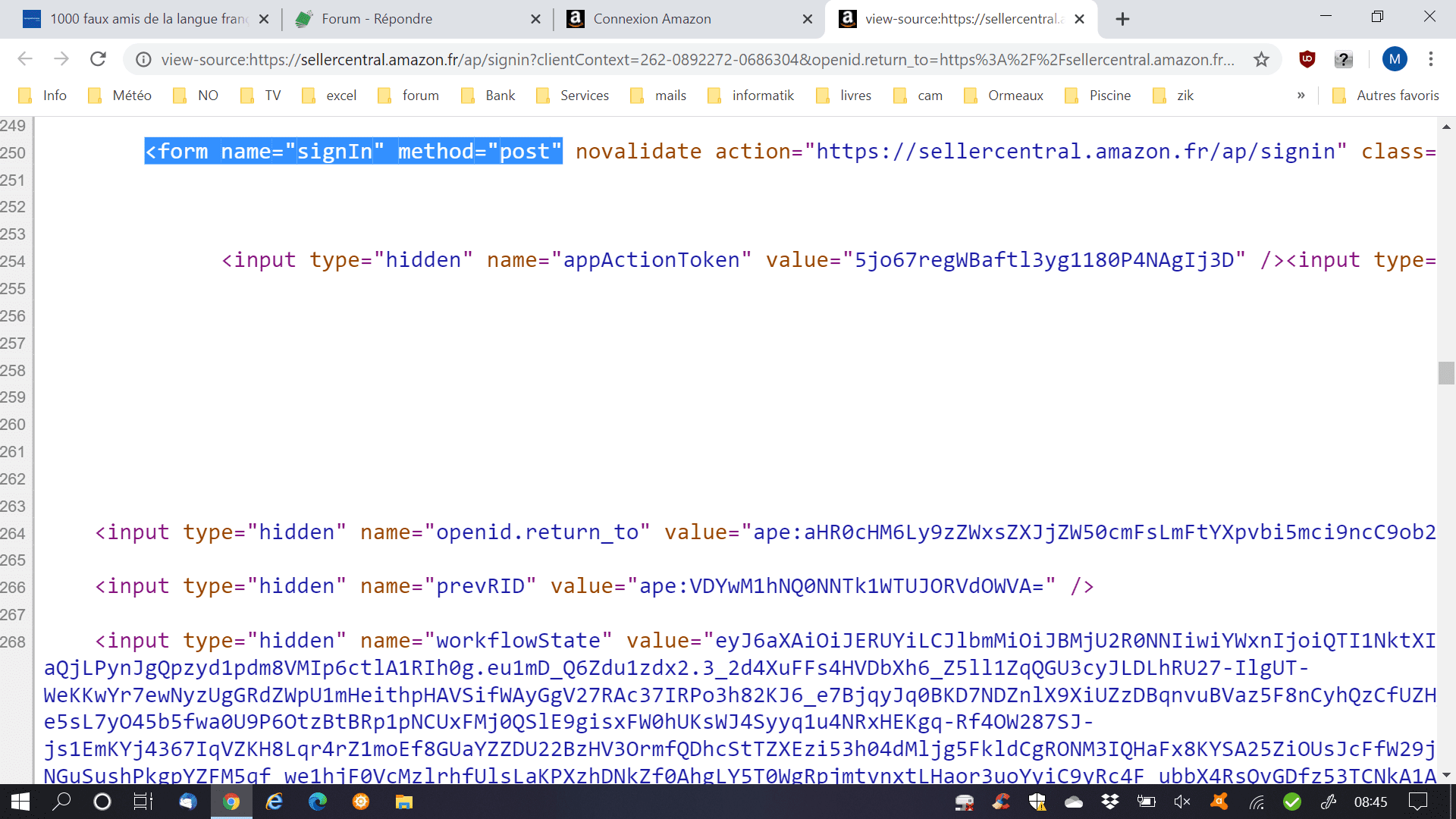

Est-ce que le site envoie le mot de passe dans une form en méthode post ou bien gère les identifiants au travers de cookies ? Il faudrait voir le code source de la page web.
- Est il possible de mettre une tempo à l'ouverture de la page pour éviter des blocage de site? exemple , il ouvre une nouvel adresse tous les 10 secondes.
ajoute dans la boucle
Application.Wait Now + TimeValue("0:00:10")
Je ne sais pas faire la différence
Voici le lien :
Tout est transmis via une form en méthode post, ces paramètres n'apparaissent pas dans l'url (ce qui est normal pour un login), mais sont transmis de façon "non visible".
Ce serait possible via excel, mais le nombre de paramètres cachés <input type="hidden" est important ! avec attribution d'un jeton token. Cela ferme quasiment cette possibilité.
La seule façon est donc de simuler un navigateur et cela devient complexe !
Quelles informations souhaites-tu ensuite capter ?

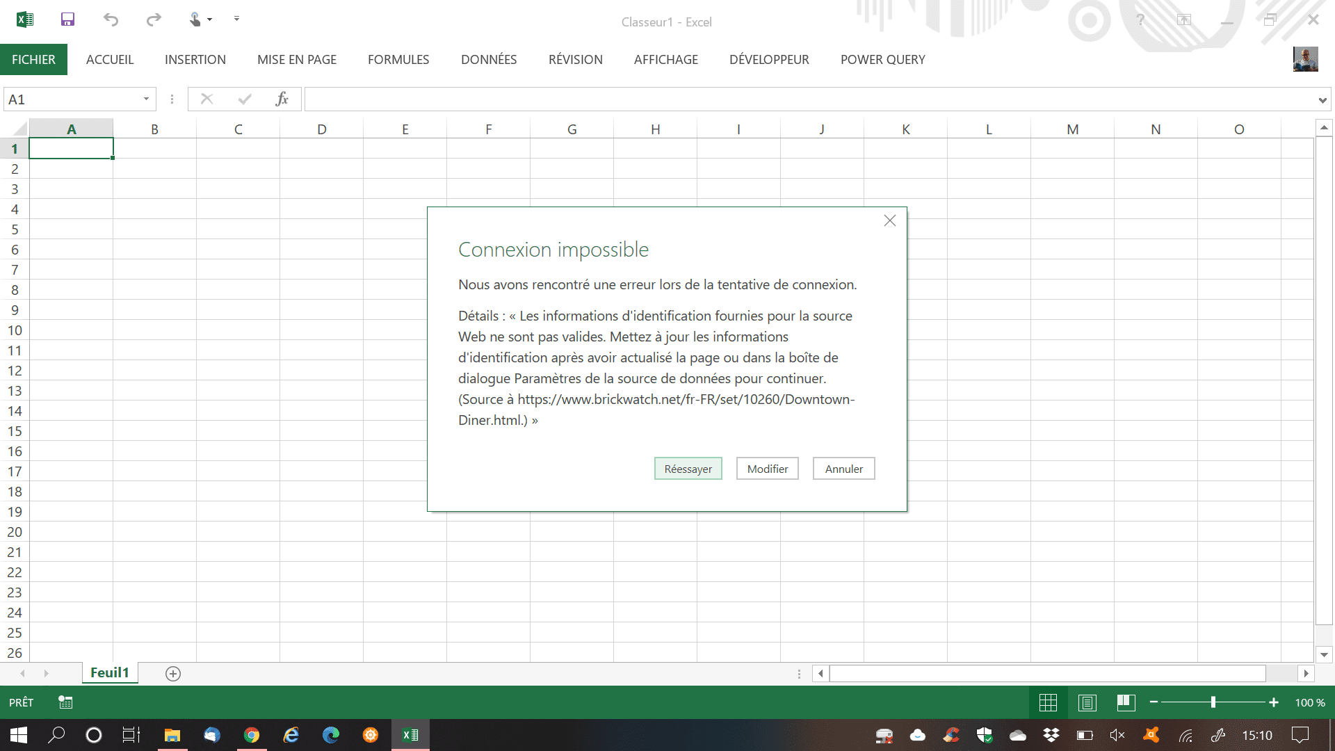

Je n'arrive pas a extraire , j'ai aucune aucune donné.
Je joint le fichier en pièce jointe.
est que la macro doit être adapté pour extraire ces donné sur ce site?
C'est blindé !
capture d ecran 642
Il faudra simuler un navigateur.
