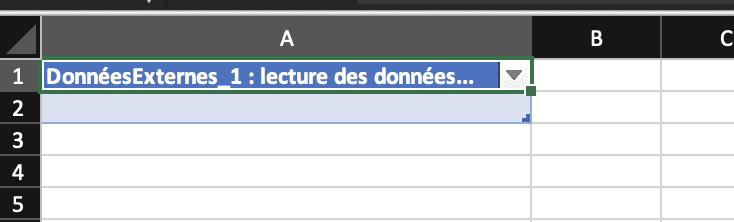

l'inputbox apparait bien , je saisi donc le code labo et je n'ai aucun retour que des cases vides dans le tableau
capture d ecran 2019 05 28 a 07 02 36
Je précise que si dans la requête originale je saisi le code labo en dur ( Where clabo ='A') ça fonctionne !!
Merci pour votre aide
