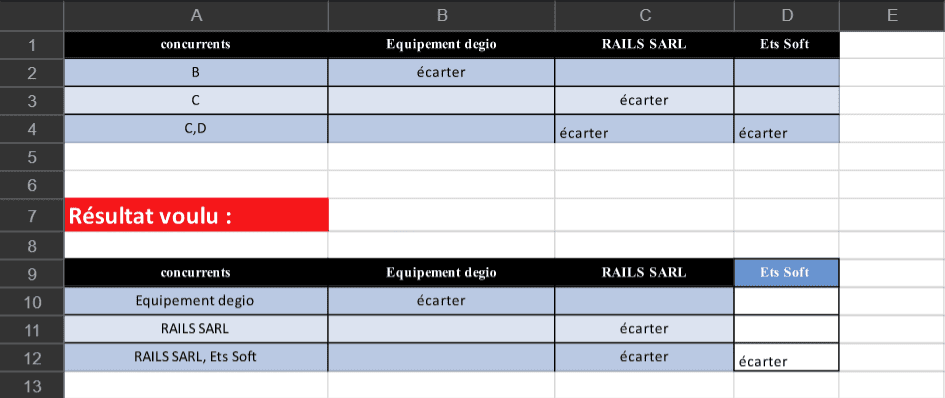

Récupérer la valeur d'une colonne avec VBA ?
Au-lieu de récupérer la colonne des alphabets je voudrais celle où il y a le nom des magasins (ligne en bleu) par exemple au-lieu d'avoir AD,... je voudrais avoir ets1... dans la colonne des concurrents voici le code VBA de récupération:

Bonsoir je m'excuse de ne pas avoir été assez claire :
Voilà l’état actuel et le résultat que j'aimerai atteindre:
Le fichier excel :
Le code VBA que j'ai publié me permet de récupérer les colonnes ou la valeur est != du vide.
Merci.
