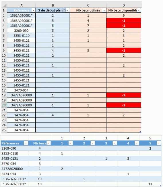

L'objectif de mon fichier est de simuler les ruptures en bacs lorsque nous décidons de planifier une référence.
Lorsque l'utilisateur renseigne un numéro de semaine en colonne B. La cellule à côté indique le nombre de séries de bacs restantes.
Dans la liste de références, il y en a plusieurs qui se répètent et ont donc le même nombre de bacs à disposition.
Le problème est que lorsque deux références sont l'une après l'autre le compteur de bacs marche bien mais lorsque il y a une réf (ou plusieurs) non-planifié entre les deux, le compteur ne marche plus et reprend le nombre de bacs totales
Je souhaite que lorsque l'on planifie une référence le nombre de bacs disponibles est soustrait de 1. Mais, lorsque toutes les réf ne sont pas planifiés, il faut que la dernière réf qu'on souhaite planifier aille chercher le nombre disponibles au niveau de la dernière réf planifié.
Ci-joint, vous trouverez le fichier correspondant simplifié, car le fichier d'origine est composé de milliers de lignes.
J'ai commencé à élaborer une fonction SI complexe mais je pense qu'il faudrait que je remplace la rechercheV par une fonction INDEX/EQUIV, mais je n'y arrive pas (visible en feuille 2)
