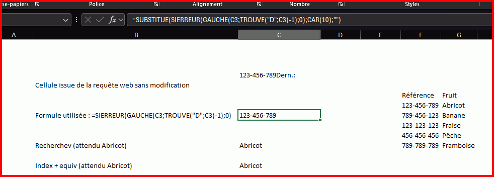

Une proposition :
=SUBSTITUE(SIERREUR(GAUCHE(C3;TROUVE("D";C3)-1);0);CAR(10);"")
Note : Ce nettoyage devrait plutôt être effectué dans Power Query.

Ce que retourne la proposition :
Le souci est très certainement lié à votre procédure initiale d'extraction.
Mais comme nous ne disposons que d'un très maigre jeu de données (le pluriel est de mise ?), difficile de vous accompagner plus.
