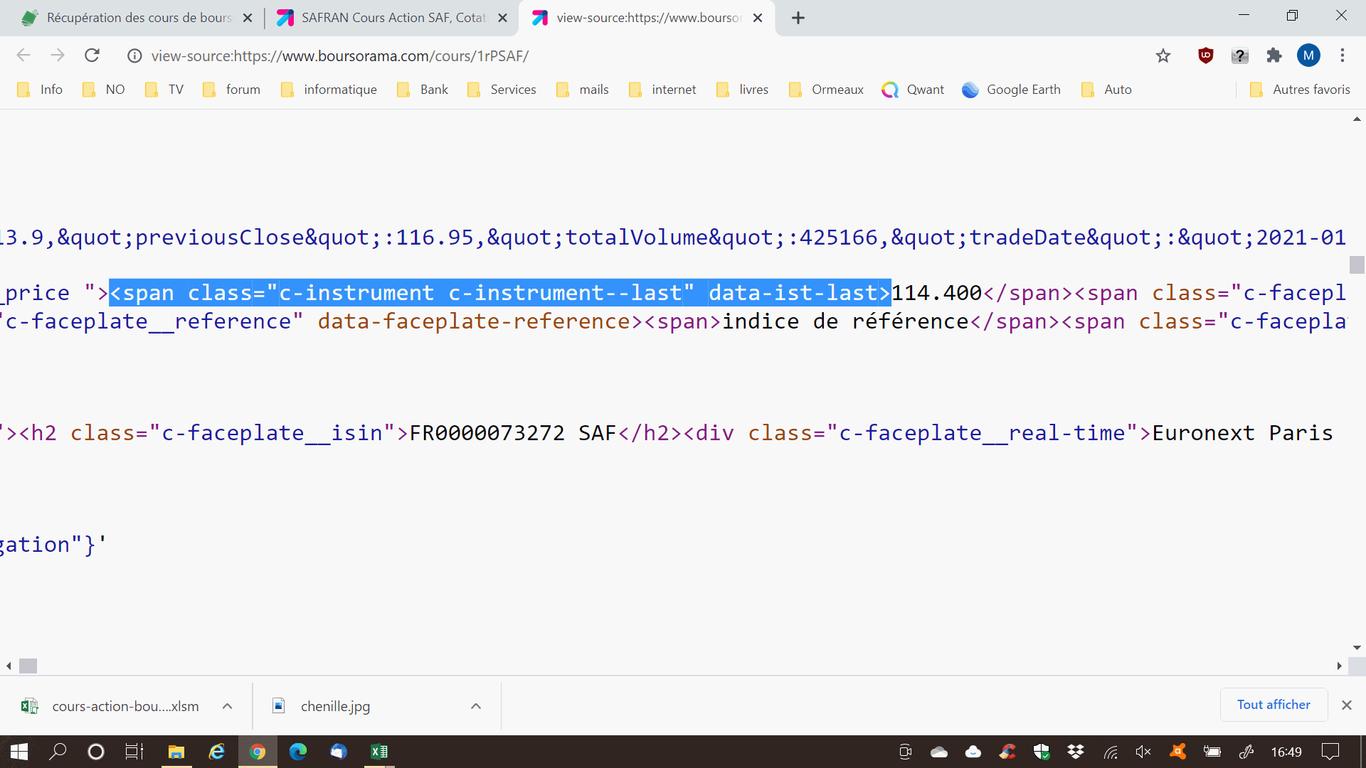

Change ces 2 lignes
avant = "<span class=""c-instrument c-instrument--last"" data-ist-last>"
apres = "</span>"
mais attention ! nous sommes encore en pleine cotation, cela peut aussi changer de structure après clôture.
capture d ecran 361
nota : ce code est ancien et pas du tout optimal, mais il fonctionne !
