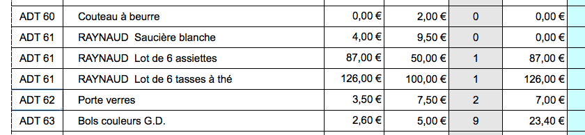

j'ai quand même autre soucis. Il arrive qu'une même référence renvoie à Plusieurs données différentes puis faire en sorte que sur ce type de saisie il me propose toutes les données que je choisi manuellement?
Je vous joints une image pour vous montrer le problème des données d'origine. Puisque rechercheV va chercher une occurrence identique pour renvoyer les valeurs associées situées dans une plage déterminée.
Je ne sais pas si vous pourrez quelque chose pour moi.
capture d e cran 2015 11 19 a 12 47 32
je ne connais pas de solution facile, mais il y a a 2 ou 3 choses qui me viennent à l'esprit:
1) ne pas fusionner les cellules
2) regrouper tous les onglets dans un seul
3) donner une "REF" différente à chaque article dans cet onglet de regroupement
4) supprimer les lignes complètement vides
Une fois tout ça fait tu pourras avancer mieux
Il y a certainement de meilleures solutions (que d'autres proposeront), mais j'ai testé ici en regroupant tout et ça peut fonctionner; le problème - pas insoluble - est d'ajouter dans l'onglet de regroupement une donnée qui l' été aussi dans un des autres onglets...

C'est effectivement ce que j'ai fait pour tricher et je bute effectivement sur ce problème de redondance de référence.
Je n'y connais rien en macro, je ne sais pas si ça pourrait aider. En tout cas merci pour tout.

Je me suis demandé s'il était possible sur ma feuille source de réunir les différents articles référencés sous une référence unique (ex : ADT 61 sur l'onglet art de la table qui regroupe une saucière et 2 lot d'assiettes )sous la forme d'un menu déroulant qui me serait automatiquement proposé dans ma case destination.

comme dit avant, si tu regroupes tout dans un seul onglet en donnant un code UNIQUE à chaque référence, tu y ajoutes la source (de quel onglet ça vient à la base) et puis il est facile de ramener les données; ce qui est plus embêtant c'est de savoir ce que tu cherches, je suppose que tu ne connais pas les références par coeur.
Le problème est le même avec le code macro qui t'a été proposé par Jean Eric..., tu devras quand même connaître un peu tes références sinon tu vas faire à chaque fois une recherche pour rien...

Les remarques de Patrick sont pertinentes et tu vas devoir revoir la structure de ton fichier.
Une référence est égale à un produit et un prix. Pas de doublons dans les références. et pas de références sans données...

j'ai pris la liberté de remettre des références uniques dans certains onglets
pour ta question, je n'ai pas les compétences afin de ramener plusieurs articles quand ceux-ci sont vendus en lot qui reprennent 2 ou 3 lignes
