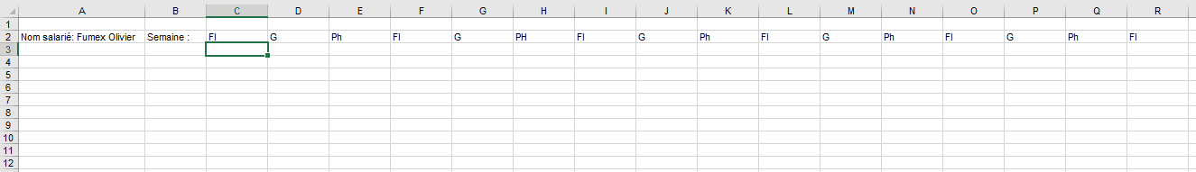

tab1 correspond au tableau excel suivant :
Et tab 2 correspond au tableau excel suivant :
il y a dans tab2 une feuille de traitement de données avec un sysrème de philtre et l'autre avec un tableau croisé dynamique
Voila, j'espère que ça peut vous aider.

Oui depuis j'ai changé la ligne de début mais lorsque je fais ça, j'obtient les entêtes mais pas les données :
ligne 4
Et je ne retrouve pas les données pour le mois et l'année ( et la donnée semaine et en trop) :p
