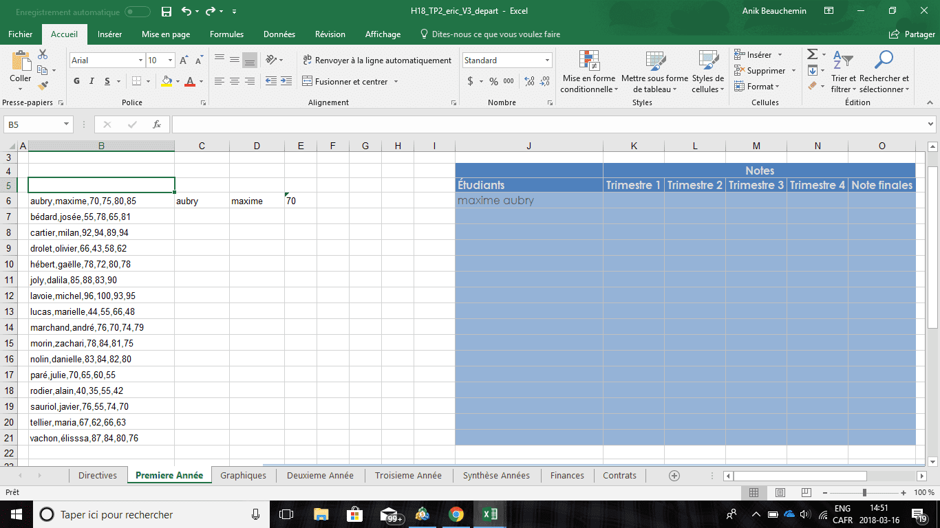

Recopier une phrase d'une cellule sous formes de plusieurs
oui ça peut être un peu dur à comprendre, mais j'ai un travail à remettre à l'école, j'avais vu cette fonction en classe, et je sais que c'était super simple, mais j'ai oublié.
Par exemple une cellule est inscrite : aubry,maxime,70,75,80,85. Je veux séparer tous ces termes dans une cellule chacune, et par la suite, les associer à une colonne (prénom,nom,note...etc).
Je vous ai joint en fichier une photo du produit initial, et une du résultat final demandé.
J'espère vraiment avoir été comprise!
Merci!
