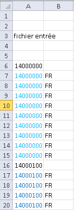

Je suis novice en VBA et j'ai enregistré une macro en pensant qu'excel comprendrait lorsque j'utilise CTRL flèche du bas cela signifiait la dernière cellule non vide malheureusement, excel conserve la range.
mon objectif est de recopier les cellules de la colonne A pour toutes les cellules vides et de recommencer tant qu'il y a une nouvelle valeur sachant que toutes les cellules de la colonne B sont remplies.
J'ai mis un fichier joint pour comprendre l'état et ce que je veux faire.

Ou avec des formules Excel
liste
S'il y a des modifications à apporter ?
merci mais en fait, j'aimerais que le fichier de sortie soit au même endroit que la colonne A, en fait pas de créer une nouvelle colonne !
Je ne sais pas si j'ai été claire.
Au même endroit que la colonne A ? Ah, tu veux en gros qu'à la place du vide entre les A, tu retrouves la dernière valeur rentrée ?
Exemple :
liste2
exactement et le mieux du mieux serait de supprimer les lignes où les cellules Fr sont vides. Merci beaucoup !
