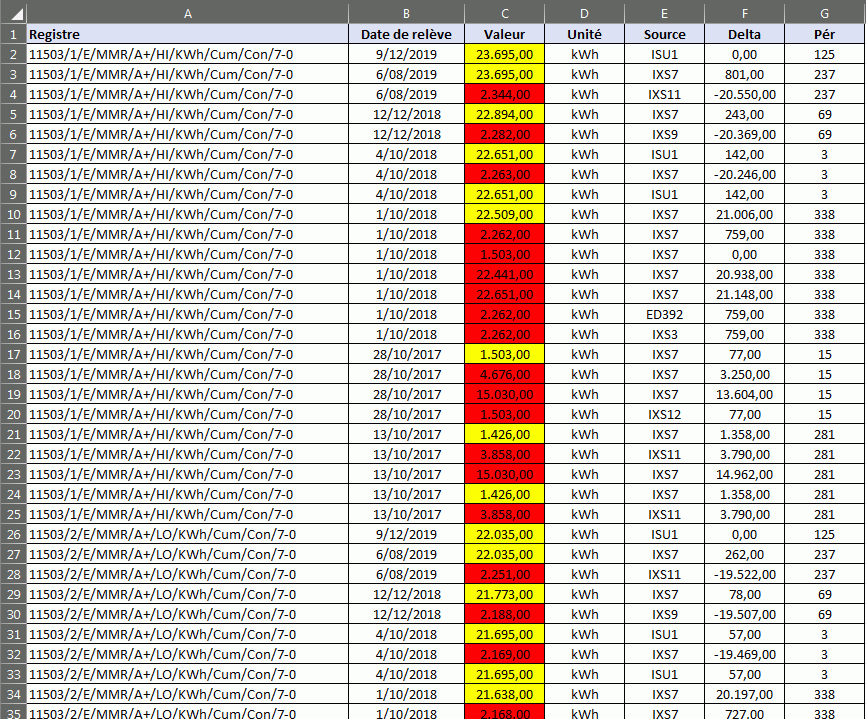

captuggggggggggggggggggre
J'ai eu besoin de recopier le nom du registre dans les cellules vides pour pouvoir faire des tests avec un autre tableau , du coup sur cette feuille pour faire une sorte de roll back comment je pourrai procéder ? une fonction qui élimine les doublons qui se suivent ?
