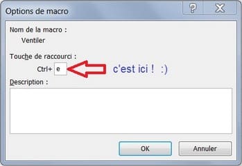

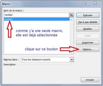

tu a écrit :
Comment puis je procéder pour le control e ?
sur une des feuilles Excel (donc pas au niveau de VBA), fais Alt F8
screen 1 screen 2
bonne chance pour ta prochaine compta un peu plus complexe !
amitiés,
dhany
