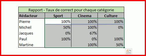

Sur base du fichier joint, je cherche la façon la plus appropriée de calculer les taux de correct/incorrect pour chaque rédacteur et pour chaque catégorie
J'ai un tout petit niveau en excel et je coince un peu, je pourrais faire une recherchev avec concatainer mais cela ne m'arrange pas de créer une nouvelle colonne
d'avance, merci pour votre aide

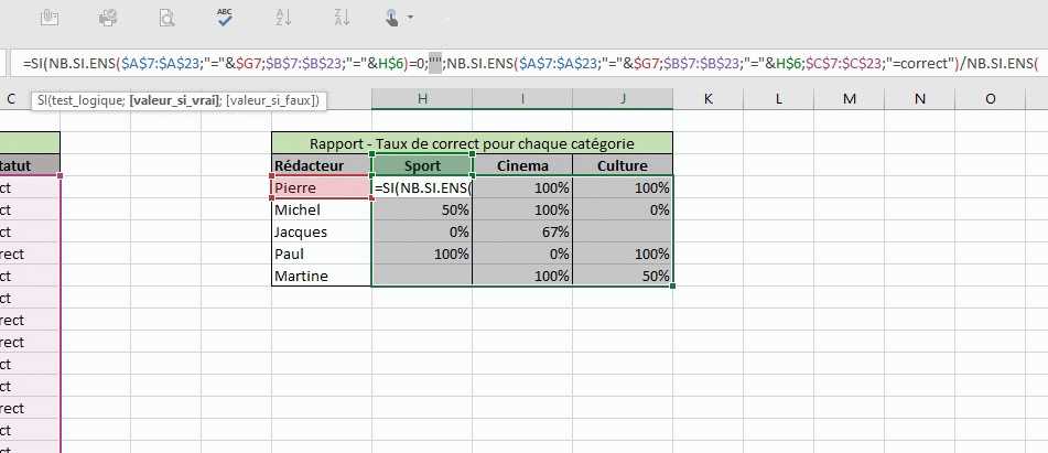

Excusez moi d'encore vous demander un coup de main, lorsqu'un "rédacteur" n'a fait aucun article d'une catégorie, cela indique 0 %.
Pourriez-vous svp m'aider pour que cela indique 100 % ou " "

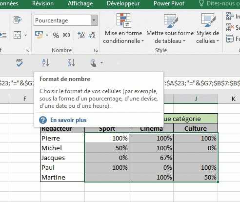

Bonsoir à tous,
Suite à vos explications:
14testessai2.xlsx (10.47 Ko)
a b
j'ai remplacé dans la formule, le 0 par "" et le format des cellules a été mis sur pourcentage.
