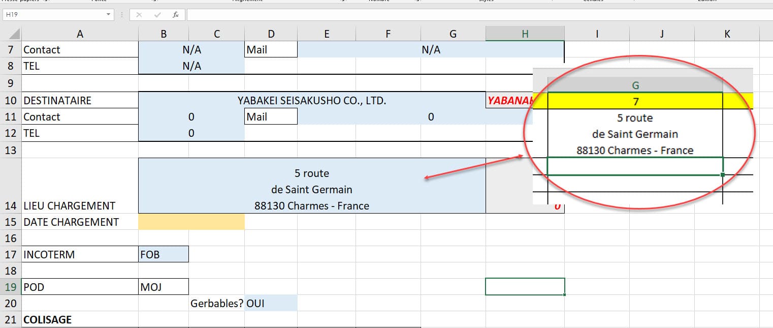

J'aimerais que le résultat de ma recherche dans ma case B14 reflète la mise en forme de la case SHIPPERS!G2
c'est a dire avec une adresse sur plusieurs lignes au lieu de tout a la suite comme j'obtiens actuellement

Essaie de mettre un retour à la ligne à la cellule B14.

Merci infiniment de votre réponse, je n'y avait absolument pas pensé
J'ai fait ce que vous m'avez recommandé sur mon fichier et cela ne fonctionne pas j'ai tout a la suite ...
et je ne vois aucune modification sur mon fichier en rapport avec celui que vous avez upload
et quand je copie les données de mon fichier sur l'exemple ca fonctionne

Je reviens sur le sujet car tu ne l'as pas passé en résolu.
Quand tu dis:
Je pensais que ça marché!
Si en feuille shippers du fais un saut de ligne supplémentaire, il se fait bien en feuil1 également.
Le renvoi à la ligne automatique se fait correctement!
