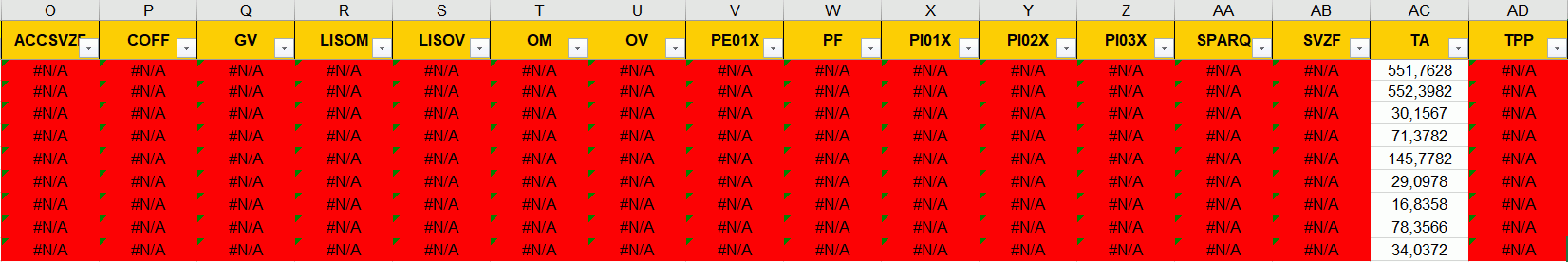

Voilà mon extrait VBA qui me permet d'intégrer la formule de recherche vertical et de mettre en format conditionnelle mes cellules d'erreur.
Je voulais maintenant savoir s'il était possible de faire un code qui sélectionne toute les cellules ou #N/A apparait pour ensuite effacer le contenue ?
De manière à obtenir un tableau sans valeur d'erreur.

Bonjour Gonzalelo,
Pour éviter de faire 2 passages, pourquoi ne pas utiliser SIERREUR() dans la formule
