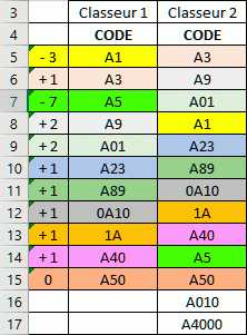

Mais je voudrais une explication sur la ligne : distrib = "1,2,2,-3,1,1,1,1,1,-7,0"
C'est un truc de fainéant pour éviter de se perdre dans des boucles de recherche sans fin.
La cellule A1 du Classeur 1 se trouve 3 lignes avant la cellule A1 du Classeur 2. La cellule A50 se trouve sur la même ligne, etc.
grille
Ok merci !!
