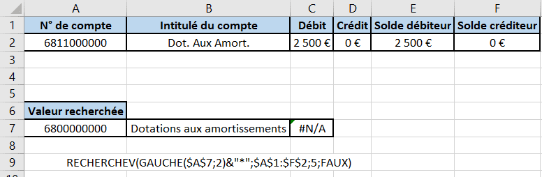

Mon problème est simple, et malgré mes recherches je n'arrive pas à trouver une solution AUTOMATISÉE hors VBA.
J'ai illustré avec un exemple pour que cela soit plus clair :
Je voudrais rechercher à partir du compte 6800000000 le compte 6811000000 mais sans modification !
Une solution qui me semblait logique, était d'utiliser la fonction gauche pour avoir les 2 premiers chiffres, la fonction concaténer & et enfin l'astérisque "*" .
L'objectif de cette formule et de rechercher 68 et toutes les valeurs après 68.
Or, je n'arrive pas à utiliser "*", il n'arrête pas d'afficher 68*, ou alors je suis complètement à côté...
Autre problème dont je n'ai pas encore réfléchi, si j'ai plusieurs compte 68... dans la matrice de recherche, je voudrais que ma rechercheV fasse la somme, je pense à la fonction Sommeprod mais je ne suis vraiment pas à l'aide avec celle-ci.
Je serai très reconnaissant si quelqu'un pouvait m'aider, merci à vous !

Effectivement la fonction SOMMEPROD conviendra mieux.
Je vous joins votre fichier avec la formule :
=SOMMEPROD((E2:E4)*(GAUCHE(A2:A4;2)=GAUCHE(A7;2)))
Bonne journée!

Ça fonctionne parfaitement !
Merci beaucoup d'avoir pris de votre temps ! J'espère que ça aidera d'autres personnes !
