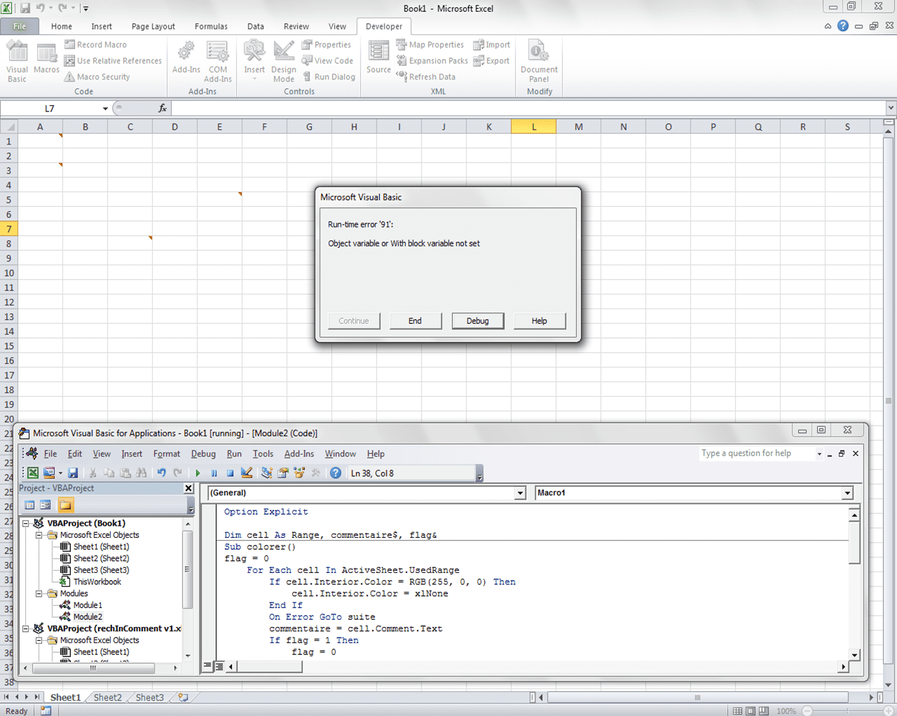

Probleme: je travaille sur ordi du bureau...apparement les macro sont bloquees (meme quand j'enregistre en macro enabled...et je ne peux pas cocher le enable macro dans les options),
donc je dois ruser: ouvrir un fichier sans sauver et travailler dessus.
ouvrir le VBA
ensuite ouvrir ton fichier (seul moyen d'acceder au VBA de ton fichier) et faire un copier coller de ta macro dans une macro que j'appelle colorer...
et cela marque: Image ci jointe : run time error 91
object variable or with block variable not set.
qu'en penses tu?
merci de ton Aide!!!
Salut,
Tes variable commentaire et flag ne sont pas définies. Est-ce ça?
Damien

yop,
d'accord Avec gmb:
je suis pas?
dams86: "Tes variable commentaire et flag ne sont pas définies."
faut il que je modifie qqch dans le code??
Pour etre simple, Dams86:
pourrais tu stp me copier coller sur le site le code afin que je le copi-colle dans mon Excel?
tout en precisant bien++++ si je dois modifier des parametres au sein de ce texte ou si le copie colle suffit.
merci!!!!
Salut Mathieu,
essaye:
Option Explicit
Dim cell As Range, commentaire As String, flag As Integer
Le reste inchangé.
Bonne soirée
Dams
